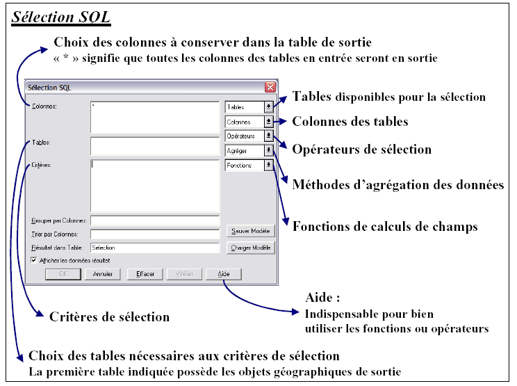

A partir du menu Sélection >Sélection SQL, une fenêtre de sélection SQL s’ouvre, il faut choisir les tables sur lesquelles s’effectuera la sélection. Les critères de sélections doivent, comme précédemment contenir les modalités de sélection, mais, en plus, contenir les critères de liens entre les tables attributaires (champs de jointure).
Attention : l’ordre des tables est très important !! La première couche inscrite dans la partie Tables, sera la couche sur laquelle sera réalisée la sélection ! C’est elle qui contient les objets géographiques de la sélection.
Donc rappelez-vous bien que dans une sélection SQL l’ordre des tables à de l’importance ; vous récupérez toujours les objets graphiques de la première table.
