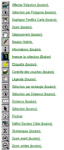

Barre d’outils Général
Cette barre est utile pour naviguer sur une fenêtre carte et pour y afficher les informations.
- Affecter Sélection : Affecter de manière permanente les objets de la carte sélectionnés au secteur cible.
- Sélection par Polygone : Permet de rechercher et de sélectionner des objets dans un polygone, tel que les limites d'un département, un secteur de contrôle de police, un territoire de ventes, etc.
- Dupliquer Fenêtre Carte : Déplacer en la “tirant” toute une fenêtre Carte MapInfo pour l'insérer dans une application conteneur OLE, du type Microsoft Word ou MIcrosoft Excel. Vous pouvez aussi “déplacer” une fenêtre Carte à l'intérieur de MapInfo. Cette opération produit le même effet que la commande Edition >Copier fenêtre carte suivie des commandes Edition > Coller fenêtre carte ou Edition > Collage Spécial dans une application appropriée.
- Zoom : Permet de définir la largeur de la fenêtre Carte, l'échelle et le redimensionnement de la carte, et de centrer cette dernière.
- Déplacement : Repositionner une carte ou une mise en page à l'intérieur de la fenêtre.
- Bouton Hotlink : Ouvrir des adresses URL Internet ou des fichiers liés à des applications Fenêtres.
- Informations : Sélectionner un point sur la carte, y compris les objets qui se chevauchent, et d'afficher la liste des objets se trouvant à cet emplacement. Vous pouvez ensuite sélectionner un objet dans cette liste et afficher ses données non-graphiques.
- Inverser la sélection : Inverse la sélection !
- Etiquette : Etiqueter des objets à l'aide d'informations contenues dans la table liée aux objets.
- Contrôle des couches : Définir la position et l'affichage des tables dans une fenêtre Carte.
- Légende : Afficher la légende associée aux cartes ou aux graphiques.
- Sélection par rectangle, Sélection par Distance : Rechercher et de sélectionner des objets à l'intérieur d'une forme donnée.
- Distance : Déterminer la distance entre deux points.
- Sélection : Sélectionner un ou plusieurs objets ou enregistrements en vue de les analyser. Il peut également servir à modifier une carte, une mise en page ou un tableau.
- Pochoir : Rendre apparent qu’une partie de la carte en vue d'une impression ou d'une présentation. La délimitation se fait selon un objet sélectionné.
- Définir Secteur Cible : Définir le secteur de l'objet sélectionné comme nouveau secteur cible.
- Statistiques : Afficher la fenêtre Statistiques où sont calculées la somme et la moyenne des champs numériques des objets/enregistrements sélectionnés. Le nombre d'enregistrements sélectionnés est également affiché. Les données sont recalculées et la fenêtre Statistiques est automatiquement mise à jour chaque fois que d'autres objets/enregistrements sont sélectionnés.
- Zoom avant, Zoom arrière : Agrandir ou réduire une carte ou une mise en page.
