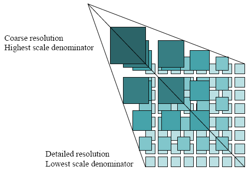

- tileMatrixSet : un jeu de tuile pour la couche prédéfinie. Il s’agit d’une référence à l’entier de la pyramide. Paramètre obligatoire.
Représentation d’un Tile Matrix Set contenant plusieurs Tile Matrix

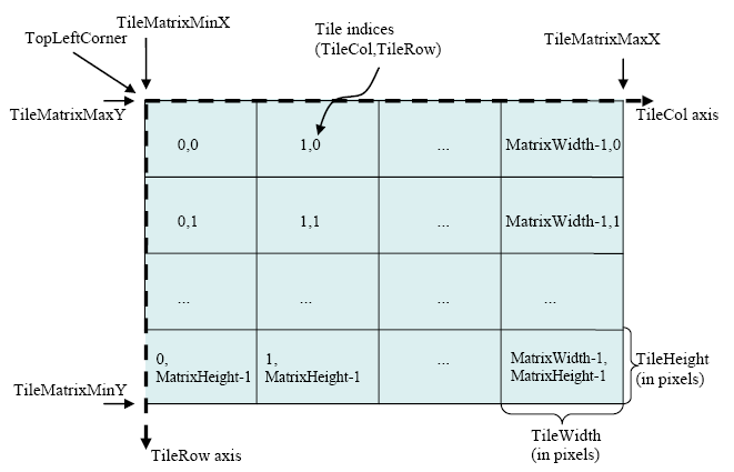

- tileMatrix : une matrice de tuiles, correspondant à un niveau de zoom du TileMatrixSet. Paramètre obligatoire.
Représentation d’une Tile Matrix avec son origine en haut à gauche
- tileRow : le numéro de la tuile, selon l’axe des abscisses. Paramètre obligatoire.
- tileCol : le numéro de la tuile, selon l’axe des ordonnées. Paramètre obligatoire.
