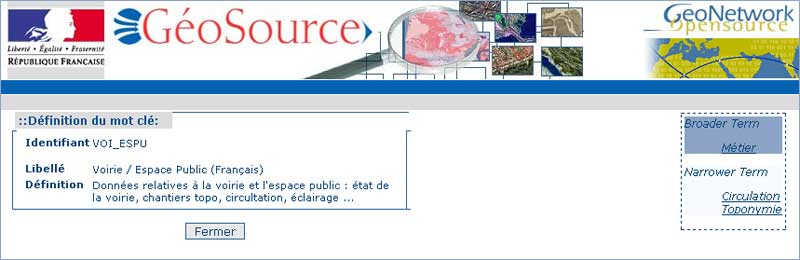

Les applications de catalogage tels Géosource et MDweb (méthode pour MDWeb) peuvent lire le format SKOS.
Le format SKOS est lu par l'application Géosource - ce qui permet de visualiser correctement l'arborescence de ce type de thesaurus. Mais Géosource est incapable d'écrire sous le format SKOS/RDF.
Certains catalogues de métadonnées ne permettant pas l'écriture sous ce format, il est alors pratique d'utiliser un outil annexe tel que ThManager. Il suffit ensuite d'importer les thésauri générés vers l'application de catalogage (qui doit nécessairement supporter la syntaxe au format SKOS/RDF).
Utiliser ThManager permet de modifier aisément un thésaurus commun à plusieurs applications de catalogage (par exemple lorsque l'on utilise une application dédiée aux métadonnées de données et une autre dédiée aux métadonnées de cartes).
