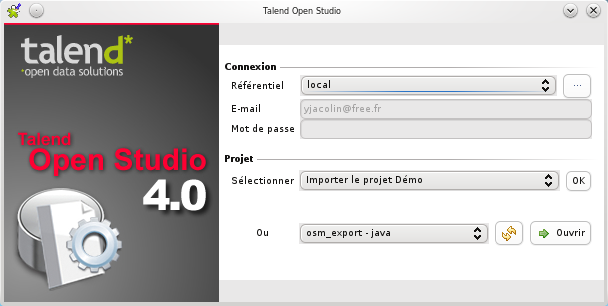

Après avoir lancé SDI, créez un nouveau projet Java comme cela :
- choisissez 'créer un nouveau projet' dans la liste déroulante et cliquez sur Go,
- définissez dans la nouvelle fenêtre un nom pour le projet et renseignez éventuellement les autres paramètres optionnels et cochez la case Java,
- cliquez sur Terminer,
- choisissez votre projet dans la liste déroulante en dessous des actions sur les projets :

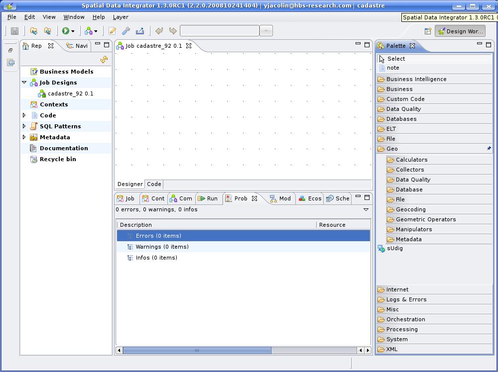

Après un temps de chargement des bibliothèques Java, l'application se présente à vous. Il se peut que vous voyez une fenêtre de bienvenu avec un bouton “Start now” en bas au centre. Créez un nouveau job comme cela : cliquez droit dans le menu de gauche sur Job design et choisissez Create job. Remplissez le titre, éventuellement une description. Appelons-le convertShape.
Après la création d'un job, celui-ci s'ouvre par défaut.

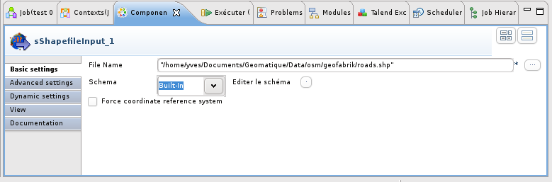

Pour configurer les components vous devez les sélectionner puis activer l'onglet 'Component'.

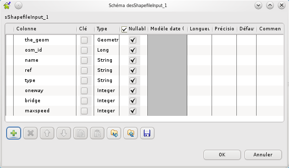

Pour le component sShapefileInput vous pouvez définir le chemin vers le fichier (choisissez le fichier roads.shp de l'archive Geofabrik), le schéma de la table et éventuellement forcer le système de projection. Il vous faut ensuite cliquer sur le bouton Éditer le schéma et configurez le schéma. Nous apprendrons plus tard comment éviter cette étape un peu fastidieuse.

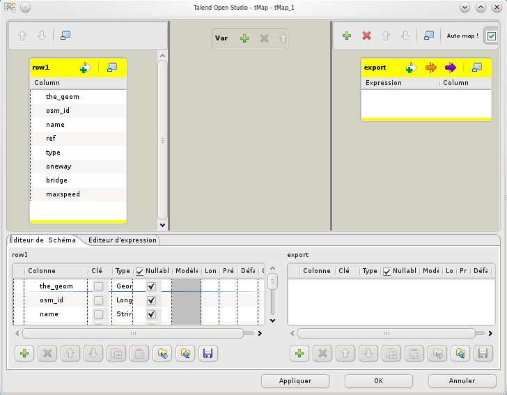

Faîtes la même chose entre le component tMap et le component sMapinfoOutput. Lorsque vous créez un flux entre un tMap et un autre component, vous devez nommez le flux. En effet le tMap vous permet de réaliser plusieurs export : échec de jointure, réussite de jointure, différent flux provenant de plusieurs flux en entrée, flux dupliqué, etc. Le tMap affiche une icône rouge, si vous passez la souris dessus une infobulle affiche la raison du problème : “Le schéma/lien de sortie nommée “XXXX” n'a pas de colonne de définie, merci de vérifier”. Ce que nous allons faire.
Quand vous avez créé le flux, ouvrez la fenêtre de configuration du tMap, soit en double cliquant dessus, soit en cliquant sur le bouton “Éditeur de Map”. La fenêtre suivante s'affiche :

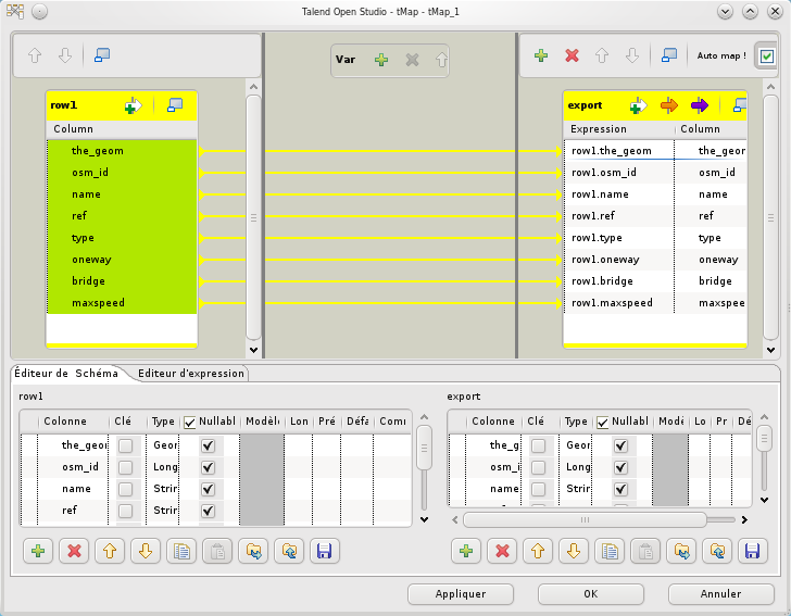

Sélectionnez l'ensemble des colonnes listées dans la section gauche (le flux en entré du tMap) et glissé-déposez dans la section de droite, dans l'espace dont le nom est celui que vous avez donné au flux en sortie.
Cliquez sur ok et répondez oui à la question “Voulez vous propager les changements ?”. Enfin, cliquez sur le component de sortie et choisissez le chemin et le nom du fichier en sortie.
