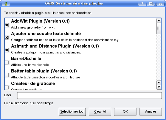

Pour installer un nouveau Plugin, lancer l'installateur : Menu Plugins→Plugin installer→Install plugins, une fenêtre apparaît, cliquez sur le bouton Chercher la liste, la liste des plugins disponible apparaît comme pour la capture d'écran ci-dessous :
Pour installer un plugin cocher la case et cliquez sur le bouton Installer le plugin. Puis fermer la fenêtre. L'étape suivante est d'activer le plugin, pour cela cliquez sur le Menu Plugins→Gestionnaire de plugins.

Vous voyez à la dernière ligne qu'il manque le module psycopg, il vous faut l'installer.
Lorsque le message d'erreur n'apparaît plus quand vous ouvrez QGIS ou la fenêtre d'activation, vous pouvez activer le plugin, autrement cela ne sert à rien ;)
Une icône dans la barre d'outil des plugins apparaît ainsi qu'une entrée dans le menu Plugins.

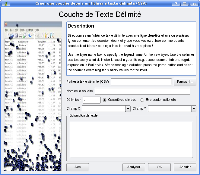

Text Delimiteur

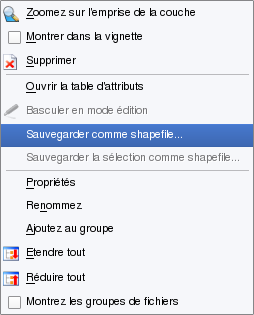

Ce plugin permet d'importer un fichier CSV qui contient deux colonnes X et Y et de le sauver dans un fichier Shape. Après avoir lancé le plugin, et entrer les informations dans la fenêtre, cliquez sur Analyser pour vérifier que tout est correcte.
Cliquez sur Ok et la couche doit apparaître dans la fenêtre. Cliquez droit sur la couche et choisissez Sauver comme shapefile, comme le présente la capture ci-dessous :

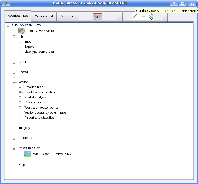

GRASS
Le plugin GRASS est certainement le plugin le plus intéressant et le plus complexe. Il vous permet d'importer des couches dans un jeu de données GRASS (un projet est définie par une région et sa projection) et de réaliser des traitements complexes (réseau, traitement raster, etc). QGIS propose une interface à GRASS pour la plupart de ses commandes. Pour pouvoir activer ce plugin, vous devez avoir compilé QGIS avec la bibliothèque GRASS, par défaut dans les binaires Windows® et Linux.
Pour pouvoir utiliser ce plugin il vous faudra l'avoir activé mais également créer ou avoir ouvert un jeu de données GRASS et y importer quelques données. Pour importer des données, ouvrez un jeu de données, chargez les dans QGIS puis cliquez sur l'icône 'Ouvrir les outils GRASS'.
Les outils GRASS sont classés par groupe : Vecteur, Raster, configuration, base de données, etc. Dans les deux premiers groupes vous trouverez des commandes pour importer des données ou exporter des couches.
Pour une utilisation plus poussé de GRASS, je vous invite à lire la doc sur GRASS :
