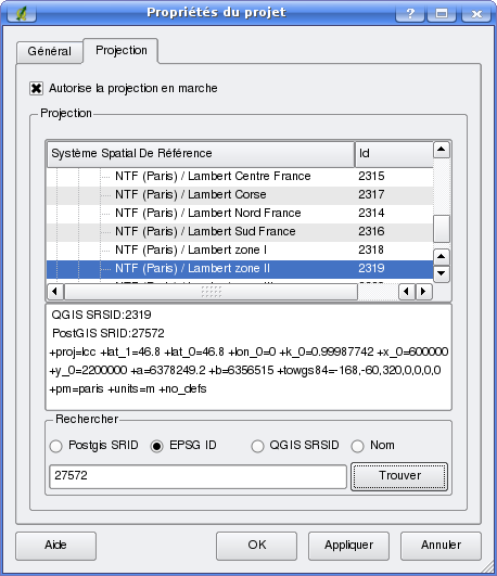

Lors de l'ouverture d'un premier projet, définissez toujours une projection en cliquant sur l'icône en bas à droite ou par le menu Préférence→Propriété du projet, onglet Projection.
Voici une capture d'écran de la fenêtre, vous pouvez y voir qu'il est possible de faire une recherche par le code EPSG, par le code PostGIS, ou par le nom de la projection. Le code EPSG 27572 correspond à la projection Lambert 2 Étendue.

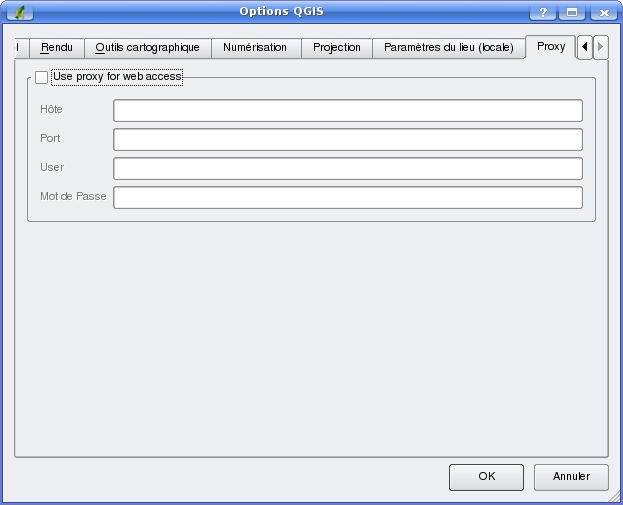

Le menu Préférence permet de modifier certain fonctionnement de QGIS. La définition des paramètres du Proxy a été déplacé dans la dernière version de QGIS dans cette section, la capture d'écran suivante montre le formulaire de définition de ces paramètres :
