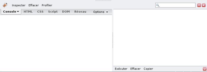

Sous firefox, Firebug se présente sous forme d'une icône en base à droite :
. Un clic avec la souris ou menu Outils → Firebug → Ouvrir Firebug vous permet d'ouvrir la console, après avoir activé les différentes modes, voici comment la console devrait apparaître :

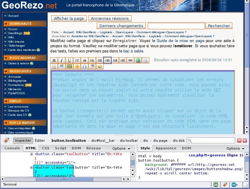

Le bouton inspecter permet après avoir cliquer sur un objet de la page (par exemple sur une tuile d'OpenLayers) de visualiser le code HTML sous-jascent. Ceci est pratique pour retrouver du code HTML dans une page importante et donc la mise en page n'est pas structuré lisiblement.
HTML
Cette partie permet de “lire” le code HTML renvoyé par le serveur mais également le code modifié par le code JavaScript. Si vous tentez d'ouvrir les sources de la page directement par votre navigateur, vous ne verrez pas le code HTML ajouté par le code JavaScript. Ceci est le cas du code d'OpenLayers !
