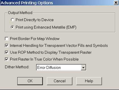

- Exporter l'image de la fenêtre carte
- Menu Option / Préférences / Sorties / cocher Imprimer via Enhanced Metafile (EMF)
selon l'image suivante :
