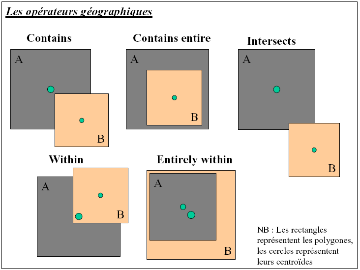

Les champs de jointure des couches, sont ici différents de la requête attributaire complexe, car ils se réalisent à partir des opérateurs géographiques suivants :
Contains : L'objet A contient l'objet B si le centroïde de B se trouve dans le polygone de A.
Contains entire : L'objet A contient entièrement l'objet B si le polygone de B est entièrement inclus dans le polygone de A.
Within : L'objet A est dans l'objet B si son centroïde est dans le polygone de B.
Entirely within : L'objet A est entièrement dans l'objet B si le polygone de A est entièrement dans le polygone de B.
Intersects : L'objet A rencontre l'objet B si ils ont au moins un point en commun.
