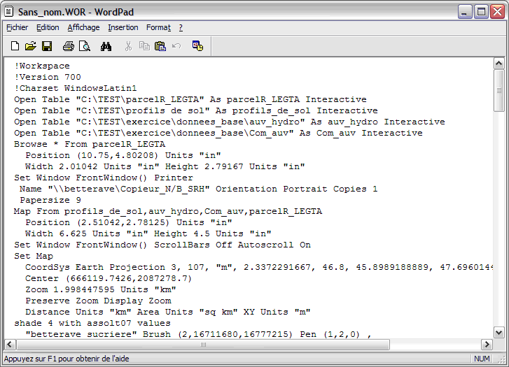

Ci-dessous l'exemple d'un document MapInfo affiché dans un éditeur de texte montrant l'appel aux tables de données.
