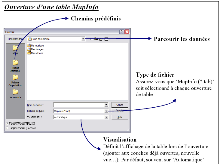

A partir du menu fichier >Ouvrir, parcourez les données pour localiser la table, puis cliquez sur le bouton Ouvrir pour l’ajouter au logiciel.

Il est possible d’ouvrir beaucoup d’autres fichiers que les fichiers *.tab, mais ils seront en lecture seule, donc non modifiables. Pour avoir ces fichiers à l’affichage, il suffit de choisir la Visualisation adaptée dans la fenêtre Ouvrir. Par exemple, pour un fichier ERSI (ArcView), choisir *.shp (pour transformer ce fichier en table mapinfo, voir la fiche correspondante).
Pour obtenir les images (non référencées) à l’affichage, quelque soit le type d’image, il faut sélectionner Rasters et lors de l’ouverture, lorsque le logiciel propose ‘Affichage ou Calage’, il faut sélectionner Affichage.
