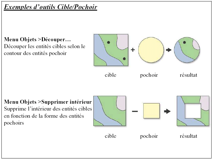

MapInfo utilise la notion de Cible et de Pochoir pour les analyses spatiales sur des couches à partir d’une autre couche :
Cible : le ou les objets qui subiront les modifications.
Pochoir : le ou les objets qui orientent les modifications.
Schématiquement la modification d’objets cartographiques à l’aide d’une cible peut être décrite en 3 phases :
Définir l’objet à modifier comme objet cible
Choisir un ou plusieurs autres objets qui joueront le rôle de pochoir.
Exécuter la modification (découpage, etc.)
Un nouvel objet est créé en remplacement de l’objet cible.
Actions à réaliser :
La carte doit être active. Dans le Contrôle des couches rendre modifiable la couche à modifier. Sélectionner les objets de cette couche et les définir comme Cible par le menu Objets >Définir Cible. Observez le changement d’affichage des objets en question.
Sélectionnez ensuite les entités qui servent de pochoir, et choisissez l’analyse à partir du menu Objets.
De la même façon que précédemment, si vous voulez conserver le fichier cible d’origine intacte, enregistrez les modifications sous un autre nom de couche (ou table), sans oublier de préciser le système de projection.
