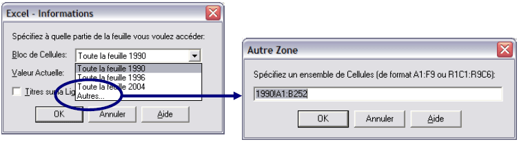

Exemple : vous disposez d’un fichier Excel contenant 3 feuilles (‘1990’, ‘1996’ et ‘2004’). Les titres des lignes sont sur la première ligne. Vous voulez importer la première feuille :
Dans la fenêtre qui apparaît, vous avez plusieurs champs à remplir. Comme les données commencent à la deuxième ligne, vous devez le préciser dans le Bloc de cellules (Autres…). Une nouvelle fenêtre apparaît, vous devez indiquer la feuille, et l’étendue des données (1990!A2:B252), puis cliquez sur OK, et cochez Titres sur la première ligne.
