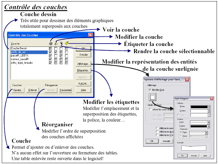

Le contrôle des couches, accessible dans le menu Carte, permet la visualisation et l’apparence des couches de la fenêtre Carte active.
Une couche peut être affichée ou non dans la fenêtre Carte , modifiée (une seule couche à la fois) , sélectionnable (ses objets peuvent être sélectionnés) et étiquetée (ses objets peuvent être étiquetés).
Les cases grisées sont les choix non modifiables pour l’action courante.
L’affichage des entités peut être modifié par le bouton Affichage, mais la modification apportée est uniquement visuelle. La modification n’est pas enregistrée dans la table.
Le contrôle des couches permet de retirer une couche (Ajouter et Enlever), de réorganiser la superposition de celle-ci (Monter et Descendre).
Pour des raisons de lisibilité, les couches ponctuelles superposent les couches linéaires qui superposent les couches polygonales.
La couche dessin permet de rajouter des éléments sur la carte, éléments qui doivent suivre les déplacements de la carte lorsqu’on déplace cette carte dans la mise en page. On peut y mélanger les objets géographiques, puisque ce n’est pas une table (pas de table attributaire associée). Attention : Cette ‘couche’ n’est pas enregistrée ! Pour enregistrer la couche dessin, allez dans le menu Carte >Enregistrer Couche dessin.
Pour que l’action affichage ou étiquette des boutons correspondants concerne bien la table désirée, assurez-vous que le nom de cette table soit bien surligné en bleu dans le contrôle des couches.
Remarque : l’apparence des objets sélectionnés est différente selon que la couche est modifiable ou non.
