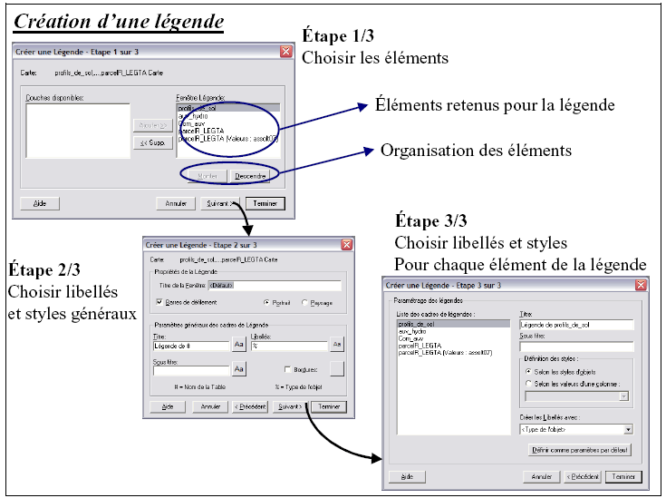

Une commande spécifique existe pour créer une légende décrivant toutes les informations contenues dans la carte. Menu Carte/Créer Légende… Pour cela, il faut bien évidemment se trouver sur une fenêtre Carte.
La première fenêtre permet de sélectionner les tables qui seront intégrées dans la légende et de faire varier l’ordre des tables. La seconde fenêtre permet de gérer les libellés de la légende ainsi que les styles.
Lorsque vous avez terminé, une nouvelle fenêtre Légende apparaît.
En double-cliquant sur un thème de la fenêtre Légende vous pourrez modifier son titre, son apparence, etc. Vous pouvez réorganiser les éléments de la légende en les faisant glisser.
Attention, cette fenêtre doit rester ouverte pour l’intégrer dans votre mise en page !
En effet, pour rajouter la légende sur la fenêtre Mise en page, vous devez créer un cadre actif sur cette mise en page et choisir la légende que vous venez de créer dans l’onglet déroulant de la boîte de dialogue (représentée ci-dessous) qui s’ouvre :
