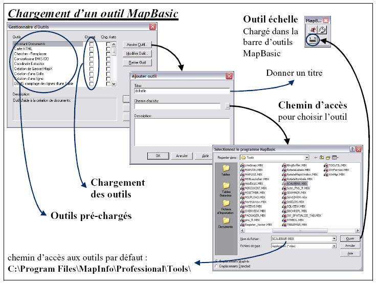

Pour exécuter un programme MapBasic, utilisez le bouton Exécution MapBasic de la barre d'outils (vous pouvez également charger un outil à partir du menu Outils >Exécuter).

Il est possible de gérer l’affichage de ces outils prédéfinis comme bouton dans la barre d’outils MapBasic à partir du menu Outils >Gestionnaire d’outils.
