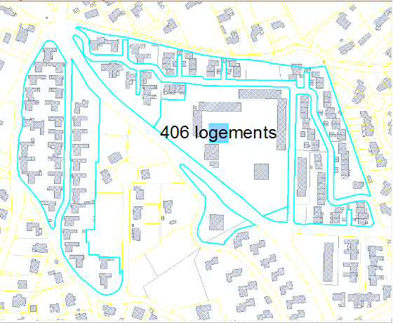

- Construire un fond cadastral agrégé sur la parcelle de référence. En ffet, pour les copropriétés notamment, les données logement extraites de la matrice dadastrale sont attachées à une seule parcelle dite de référence, généralement la plus petite.
- Dans cet exemple, les 406 logements de cette copropriété mélant immeubles et maisons individuelles sont comptabilisés sur la parcelle central, non bâtie.
